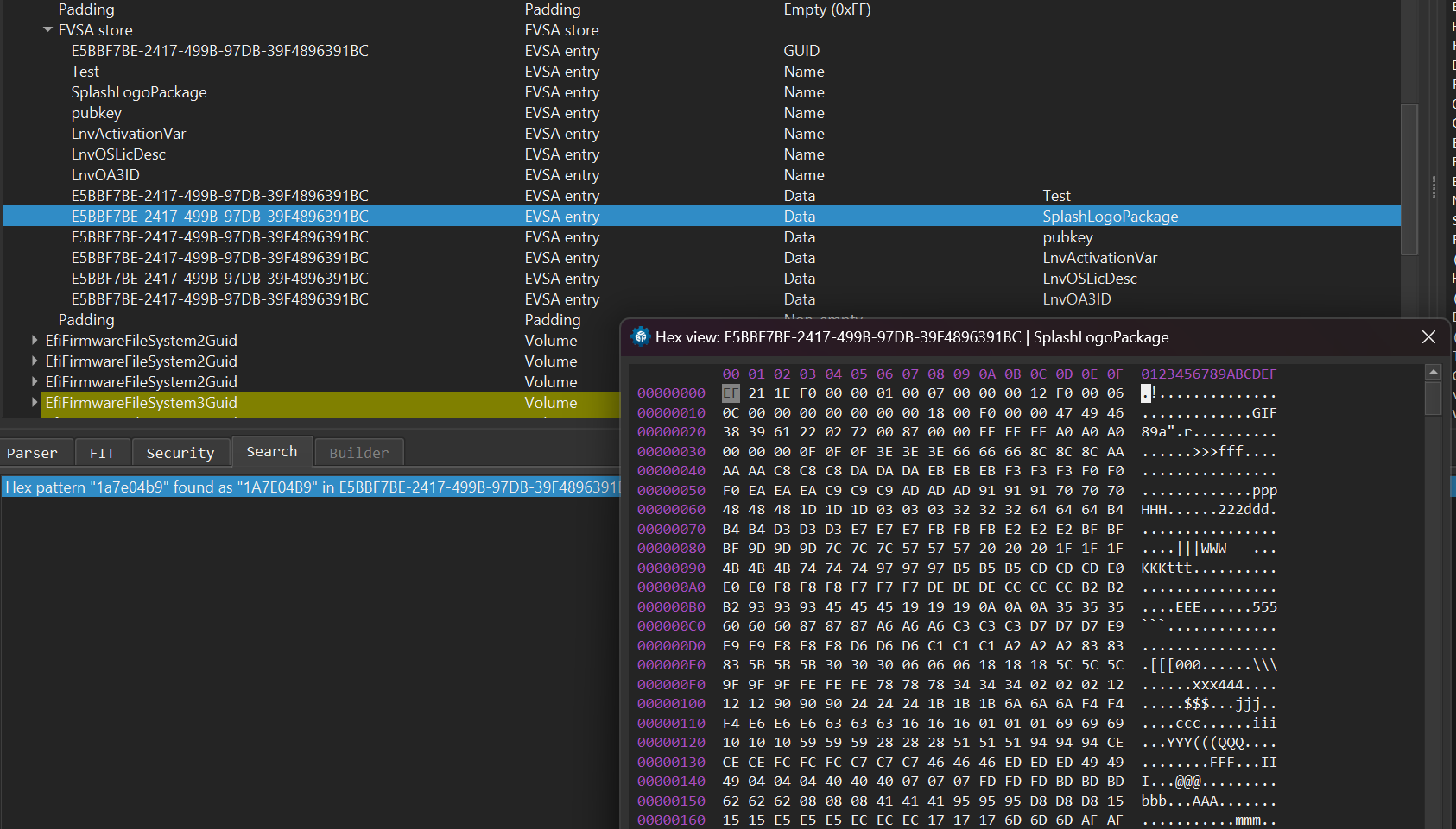

    Originally posted by izaak94 View Post
    but it still has the custom logo (not the Lenovo one)
    try for test , not sure
    BIOS(1).rar

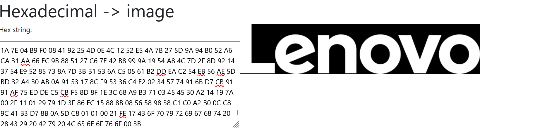

    logo is in JFIF and not in GIF, I was not able to be sure

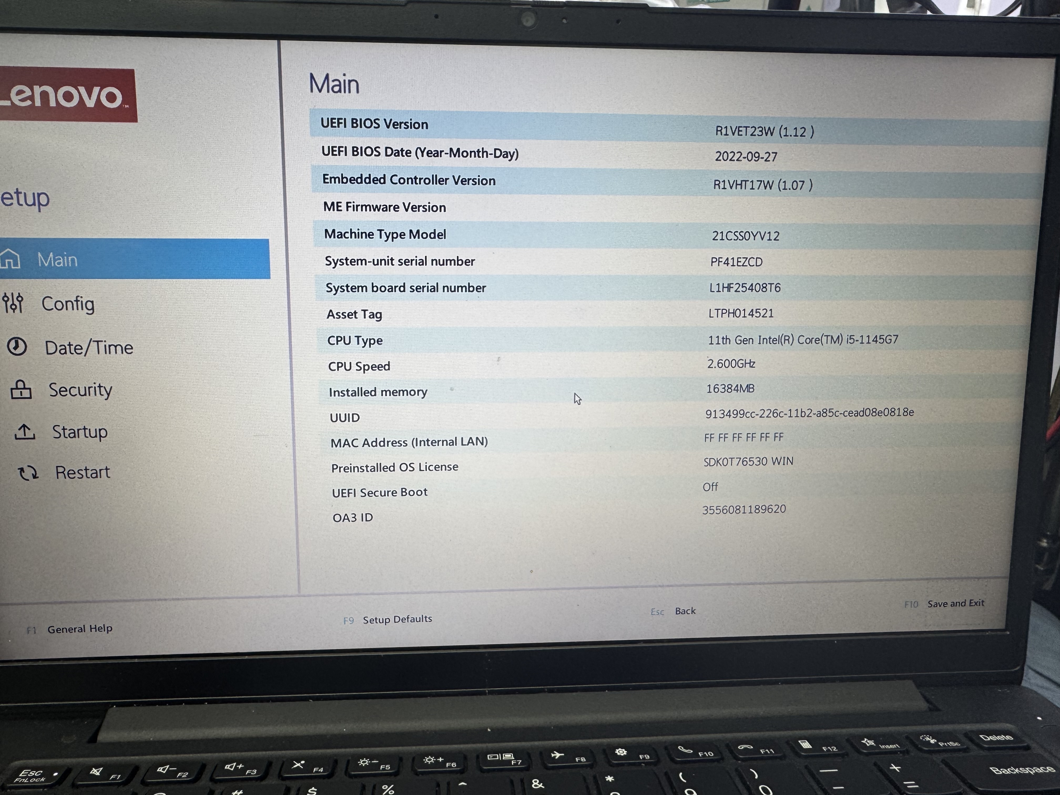

    example on X1 carbon 8
    Cliquez sur l'image pour la voir en taille r?elleÃÃÃÃÃÃÃÃÃÃÃÃÃà  Nom : 		image.pngÃÃÃÃÃÃÃÃÃÃÃÃÃà Affichages :	0ÃÃÃÃÃÃÃÃÃÃÃÃÃà Taille :		198,6 KoÃÃÃÃÃÃÃÃÃÃÃÃÃà ID : 			3344271Cliquez sur l'image pour la voir en taille r?elleÃÃÃÃÃÃÃÃÃÃÃÃÃà  Nom : 		image.pngÃÃÃÃÃÃÃÃÃÃÃÃÃà Affichages :	0ÃÃÃÃÃÃÃÃÃÃÃÃÃà Taille :		121,5 KoÃÃÃÃÃÃÃÃÃÃÃÃÃà ID : 			3344272
    I looked at others K14, it's the same​
    yours
    ​​ Cliquez sur l'image pour la voir en taille r?elleÃÃÃÃÃÃÃÃÃÃÃÃÃà  Nom : 		image.pngÃÃÃÃÃÃÃÃÃÃÃÃÃà Affichages :	0ÃÃÃÃÃÃÃÃÃÃÃÃÃà Taille :		207,6 KoÃÃÃÃÃÃÃÃÃÃÃÃÃà ID : 			3344273

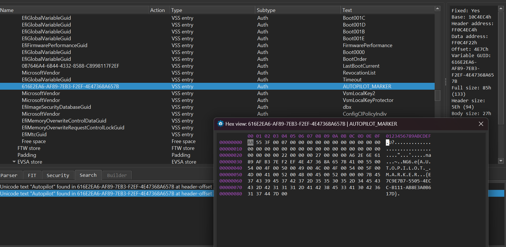

    For autopilot, I've never done it. weird this marker
    Cliquez sur l'image pour la voir en taille r?elleÃÃÃÃÃÃà  Nom : 		image.pngÃÃÃÃÃÃà Affichages :	0ÃÃÃÃÃÃà Taille :		164,9 KoÃÃÃÃÃÃà ID : 			3344291
    Cliquez sur l'image pour la voir en taille r?elleÃÃÃÃà  Nom : 		image.pngÃÃÃÃà Affichages :	0ÃÃÃÃà Taille :		123,4 KoÃÃÃÃà ID : 			3344299
    try
    BIOS(1).rar
    EDIT : after look on others thread ,i
    t's good ,it's here​
    on the other hand, I did not delete the content, just invalidated it
    volinakis or others does it work like that?

      You can try to change serial number maybe it will work for autopilot

        That last file worked perfectly!, everything like new equipment without custom logos and without autopilot, I appreciate the time dedicated master...
